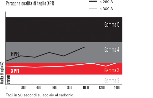

Risultati uniformi gamma 2 ISO su acciaio al carbonio sottile
Risultati più duraturi per la qualità di taglio gamma 3 ISO rispetto alla tecnologia plasma precedente
Qualità di taglio superiore sull’acciaio inox per tutti gli spessori.

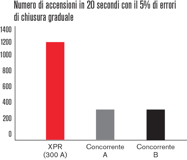

La Arc response technology™ di XPR offre protezione dall’errore di chiusura graduale e torcia automatica. I sensori dell’alimentazione offrono sofisticati codici di diagnostica e informazioni di monitoraggio del sistema notevolmente migliorate che riducono i tempi di ricerca guasti e offrono dati proattivi sulla manutenzione del sistema per una migliore ottimizzazione del sistema.
Durata dei consumabili 3 volte maggiore rispetto a quella dei sistemi della concorrenza eliminando l’impatto degli errori di chiusura graduale
