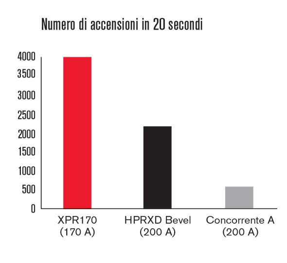

Notevole miglioramento della vita utile dei consumabili in applicazioni sull’acciaio al carbonio
Capacità di sfondamento di spessori maggiori rispetto ai sistemi al plasma della concorrenza
