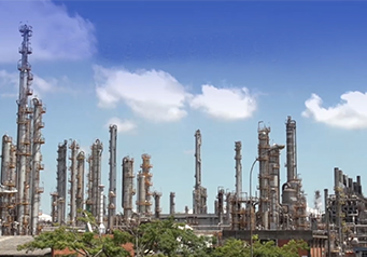

  • Una planta petroquímica evita que la fábrica pare la producción
    Anteriormente, cada vez que esta planta petroquímica brasilera tenía que quitar los tubos oxidados de sus reactores, se requería el cierre total de la fábrica durante 15 días. En la actualidad, con el plasma Powermax® y los consumibles FlushCut™ es posible hacer ese trabajo sin interrumpir la producción.
