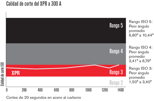

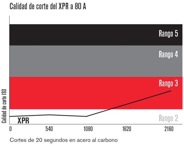

Cuando se instala en una máquina de corte de alta calidad, equipada con guías lineales y soportes elípticos, el nuevo sistema de plasma XPR300™ de Hypertherm (el cual cuenta con corte X-Definition) es capaz de cumplir con las tolerancias de clase 1 y 2 de la norma ISO 9013 y la calidad de corte de rango 2 y 3 delISO 9013. Además, un sistema de plasma XPR300 puede brindar un acabado superficial en los bordes que es generalmente más liso que el del láser de fibra óptica en los rangos más espesos y una calidad en los bordes extremadamente uniforme por toda la duración de un juego de consumibles.
