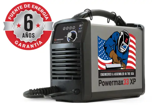

Powermax33 XP
El Powermax33® XP es un sistema ligero y portátil que ofrece potencia, capacidad de corte y calidad líderes en su categoría. Un diseño exclusivo “dos en uno” ofrece una capacidad potente para el corte de metal grueso de hasta 20 mm (3/4 pulg.) y consumibles FineCut® para el corte de detalles en láminas delgadas de metal. Además de cortar metales conductores de electricidad como acero blando, acero inoxidable y aluminio, esta cortadora de plasma de 33 amperios también puede ranurar metal con los consumibles de ranurado HyAccess™. Además de los 240 V, puede conectar el Powermax33 XP a un zócalo doméstico estándar de 120 V, lo que ofrece máxima versatilidad y portabilidad. Más potencia. Más valor.

Especificaciones
| Voltajes de entrada | 120-240 V, 1 fase, 50/60 Hz |
| Corriente de entrada a 4.1 kW | 120-240 V, 1 fase, 24-20.5 A |
| Corriente de salida | 15-33 A |
| Voltaje de salida nominal | 125 V de CC |
| Ciclo de trabajo a 40 °C (104 F) |
35 %, 240 V 20 %, 120 V |
| Voltaje en circuito abierto | 256 V de CC |
| Dimensiones con manijas | 356 mm (14.0 pulg.) P, 168 mm (6.6 pulg.) A, 305 mm (12.0 pulg.) L |
| Peso c/antorcha de 4.5 m (15 pies) |
CSA: 9.7 kg (21.4 lbs.) CE: 9.5 kg (21 lbs.) |
| Alimentación de gas | Aire sin aceite, limpio y seco o nitrógeno |
| Rango de flujo/presión de entrada de gas recomendados | 113.3 l/min (4 scfm) a 80 lb/pulg² (5.5 bar) |
| Longitud del cable de potencia de alimentación | 3 m (10 pies) |
| Tipo de fuente de energía | Inversor – IGBT |
| Requisito al motor | 5.5 kW plena capacidad, salida 33 A |
| Certificaciones |
Certificada por CSA para uso en América y Asia excepto China CE: para uso en Europa y otros países donde se acepta. |
| Garantía | Fuente de energía: 6 años, Antorcha: 1 año |
