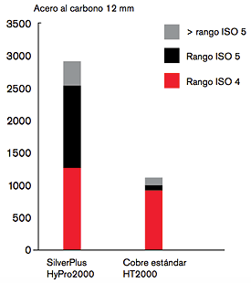

Calidad de corte respecto a duración (200 A)
Acero al carbono 12 mm (1/2 pulg.) con cables y mangueras de 15 m
