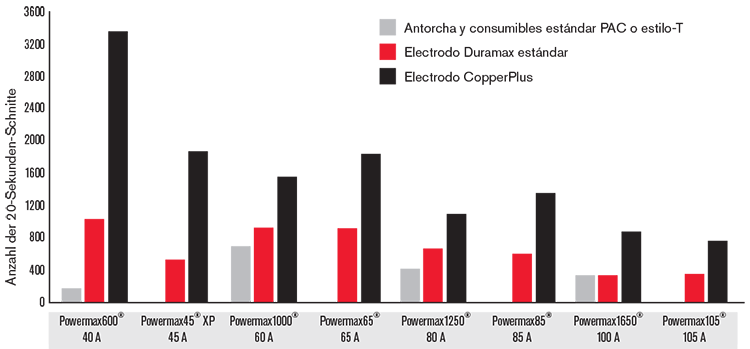

Nota: los ensayos de laboratorio demuestran que CopperPlus alargará 2 veces al menos la duración de los consumibles en la mayoría de los casos; puede variar según el sistema, amperaje y proceso.
