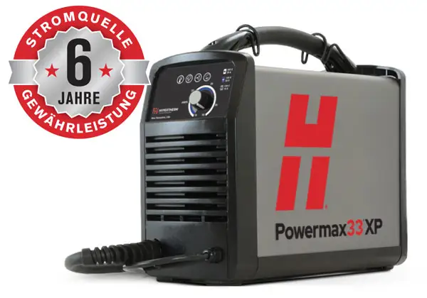

Powermax33 XP
Der Powermax33® XP ist ein leichtes, tragbares System mit branchenführender Leistung, Schneidleistung und Qualität. Dank „zwei Funktionen in einem Gerät“ kann dickes Metall bis zu 20 mm (3/4") Stärke mit hoher Leistung geschnitten werden und dank der FineCut®-Verschleißteile lässt sich auch dünnes Metall präzise schneiden. Zusätzlich zum Schneiden elektrisch leitender Metalle wie unlegiertem Stahl, rostfreiem Stahl und Aluminium ist mit diesem 33-A-Plasmaschneider auch das Fugenhobeln von Metall mit HyAccess™ Verschleißteilen zum Fugenhobeln möglich. Außer dem Anschluss an 240 V kann der Powermax33 XP für maximale Vielseitigkeit und Mobilität auch an eine 120-V-Standardsteckdose angeschlossen werden. Mehr Leistung. Mehr Wert.

Vorteile
Einfache Bedienung
Mit der Ausstattung des Systems können Sie Ihre Schneidarbeiten schnell und problemlos durchführen
Dank der kompakten Größe und des geringen Gewichts können Sie Powermax33 XP fast überall hin mitnehmen
Kann an jedes beliebige 120-V- oder 240-V-Stromnetz angeschlossen werden (Auto-Voltage™-Technologie und Adapter im Lieferumfang enthalten)
Hervorragende Leistung in einem kompakten Paket
Dank der hohen Schnittgeschwindigkeiten und ausgezeichneten Schnittqualität erledigen Sie Ihre Aufträge schneller, und es ist weniger Nachbearbeitung erforderlich
Für Anwendungen mit hoher Beanspruchung und höchsten Ansprüchen geeignet
„Zwei Funktionen in einem Gerät“ für maximale Flexibilität
Mit hoher Leistung dickes Metall schneiden
FineCut-Verschleißteile sorgen für qualitativ hochwertige Schnitte in dünnem Metall mit sauberen Kanten und schmalen Schnittfugen
