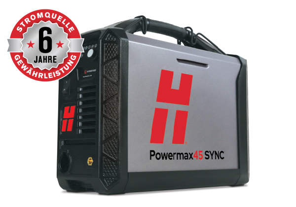

Plasmaschneider Powermax45 SYNC
Metallarbeiter, die die vielseitigste Anlage zum Fugenhobeln, Schneiden und Markieren suchen, erhalten mit Powermax45 SYNC®, dem patentierten einteiligen Einsatz, einer bis zu 5-mal längeren Lebensdauer der Verschleißteile und einer höheren Schneidleistung als die Konkurrenzprodukte mit höherer Amperezahl die beste Rendite.

Spezifikationen
Schneid- und Fugenhobelleistung
Füllvermögen Stärke Schnittgeschwindigkeit
Empfohlen 16 mm (5/8″) 500 mm/min (20 ipm)
Trennschnitt (Schneiden im Handbetrieb) 29 mm (1-1/8″) 125 mm/min (5 ipm)
Lochstechen* 12 mm (1/2″)
*Nennwerte für Lochstechen im Handbetrieb oder mit automatischer Brennerhöhensteuerung.
Fugenhobelleistung Metallentfernungsrate Rillenprofil
Typisches Fugenhobeln 3,4 kg (7.5 lbs.) pro Stunde 3,2 mm T x 6,8 mm B (0,12″ T x 0,26″ B)
