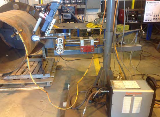

Schweißvorbereitung
Schweißvorbereitung
Beispiel für das Fugenhobeln zur Schweißvorbereitung mit einer Powermax125-Plasmaanlage

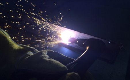

Schweißnahtkorrektur
Beispiel für das Fugenhobeln mit Powermax- und HyAccess-Verschleißteilen zur Schweißnahtkorrektur.
