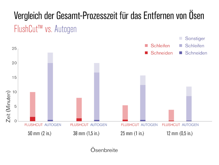

Diagramm der Zeit zwischen Oxy und Plasma

MAXPRO200 FlushCut Verschleißteile bieten unvergleichliche Geschwindigkeit und Präzision bei der Bearbeitung von dickemMetallabtrag. Bediener können Hebeösen, Anschlagaugen, D‑Ringe und Ausrichtvorrichtungen bis zu 90 % schneller ausbauen und die Schleifenzeit um bis zu 40 % im Vergleich zu Autogen* reduzieren—während die Bodenplatte vor kostspieligen Nacharbeiten geschützt wird. Mit 200 Ampere Leistung bietet diese Lösung die schnellste Metallentfernungsgeschwindigkeit der Branche für Anwendungen mit bündigen Fräsen. FlüssigkeitsgekühlteVerschleißteile unterstützen das Schneiden von unlegiertem Stahl bis zu 64 mm (2,5") und bieten eine längere Lebensdauer für maximale Produktivität.
