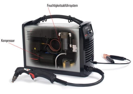

  • Dank des eingebauten Kompressors ist kein externer Kompressor und kein Filter erforderlich

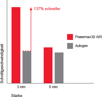

Relative Schneidleistung bei unlegiertem Stahl (Tabelle)
