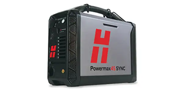

نظام القطع بالبلازما Powermax45 SYNC
بالنسبة لعمال أشغال المعادن الذين يرغبون في الحصول على النظام الأكثر تنوعًا المتاح لأعمال التجريف والقطع ووضع العلامات، فإن نظام Powermax45 SYNC® يحقق أفضل عائد على الاستثمار مع خرطوشة أحادية القطعة حاصلة على براءة اختراع وعمر أطول للمواد الاستهلاكية يصل إلى 5 أضعاف وقدرة قطع أكبر مقارنةً بالأنظمة المنافسة ذات شدة التيار الكهربائي الأعلى.
معلومات النظام

المواصفات الفنية
قدرات القطع والتجريف
القدرة السُمك سرعة القطع
التوصية 16 مم (5/8 بوصة) 500 مم/دقيقة (20 بوصة/دقيقة)
الفصل (القطع اليدوي) 29 مم (‎1-1/8 بوصة) 125 مم/دقيقة (5 بوصة/دقيقة)
الثقب* 12 مم (1/2 بوصة)
*تصنيف الثقب للاستخدام المحمول باليد أو مع نظام التحكم الأوتوماتيكي في ارتفاع المشعل.
قدرة التجريف معدل إزالة المعادن مقطع التخديد
التجريف النموذجي 3,4 كجم (7,5 أرطال) في الساعة عمق 3,2 مم x عرض 6,8 مم (عمق 0,12 بوصة x عرض 0,26 بوصة)
