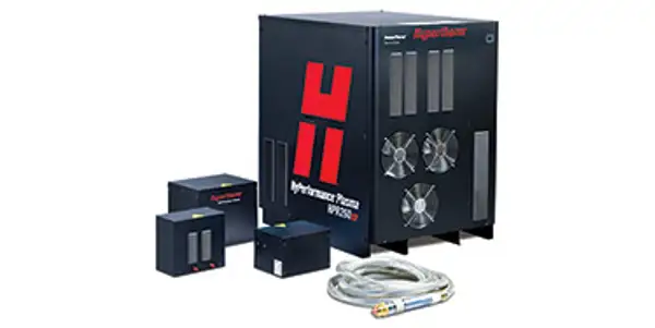

ترقية خرطوشة HPR وتقنية XD
قم بدمج أحدث تقنيات XD في نظام HPR260® و HPR130® الخاص بك.
هناك عدد من خيارات الترقية لأنظمة HPR260 و HPR130 الحالية التي تتيح لك الاستفادة من أحدث ابتكارات Hypertherm مثل خرطوشة HPR® وتقنيات XD، بما في ذلك PowerPierce® و ثقب حقيقي® وتقنيات HDi® للفولاذ المقاوم للصدأ الرقيق. بالإضافة إلى اكتساب قدرات قطع جديدة، ستحصل على جودة قطع واتساق فائقين وإنتاجية أعلى وتكاليف تشغيل أقل وموثوقية محسّنة.

بسّط عملية القطع الخاصة بك مع HPR cartridgeجديد!
تُمثل خرطوشة Hypertherm HPR® تغييرًا ثوريًا في مستهلكات البلازما الميكانيكية التقليدية. تبسط الخرطوشة القطع بالبلازما بشكل كبير، وتحل محل خمسة مواد استهلاكية قياسية، ما يلغي أخطاء التكديس المكلفة. زيادة الإنتاجية من خلال تغيير أسرع للمواد الاستهلاكية وتقليل وقت التدريب.

التركيب الصحيح
تتضمن ترقية XD زيارة في الموقع من قِبل مهندس الخدمة الفنية المدرب من شريك Hypertherm المعتمد الذي سيقوم بتثبيت الترقية وإجراء الصيانة اللازمة وضبط الإعدادات وتحسين عملية القطع.
