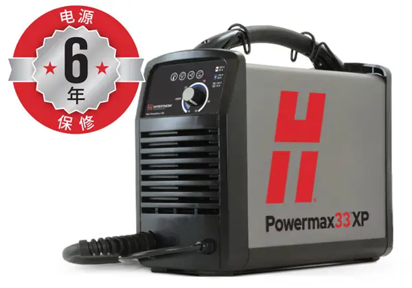

Powermax33 XP
Powermax33 ® XP 是一款轻便的便携式系统,可提供行业领先的动力、切割能力和质量。该系统采用独特的二合一设计,提供大功率切割功能,可切割 厚度高达 20 mm(3/4 英寸) 的金属,搭配 FineCut® 易损件可实现精细的薄金属切割。除了切割低碳钢、不锈钢和铝材等导电金属外,这款 33 安培等离子切割机还可以使用 HyAccess™ 气刨易损件进行金属刨削。除了 240 V 外,您还可将 Powermax33 XP 插入标准 120 V 家用插座,以实现最大的多功能性和便携性。功率更大。价值更高。

优势
使用方便
  • 系统配有让您轻松、快速切割所需的一切
  • 小巧轻便,您几乎可以将 Powermax33 XP 带到任何地方
  • 可以插接到任何 120 V 或 240 V 电源上(Auto-Voltage™ 自动电压调节技术和系统附带插头适配器,使用方便)
机身小巧,性能出色
  • 切割速度快、切割质量卓越,可以更快速地完成作业,减少了二次加工
  • 专为在严苛的环境中高负荷作业而设计
二合一设计,具有很好的通用性
  • 大电流切割厚金属
  • 使用FineCut 易损件能够高质量地切割金属薄板,形成光滑的边缘和狭小的割缝
规格
输入电压 120–240 V,单相,50/60 Hz
输入电流 (4.1 kW 时) 120–240 V,单相,24-20.5 A
输出电流 15-33 A
额定输出电压 125 VDC
暂载率(40°C (104°F) 时)
35%,240 V
20%,120 V
开路电压 (OCV) 256 VDC
尺寸(带手柄) 356 mm 深;168 mm 宽;305 mm 高
重量,包含 4.5 m(15 英尺)割炬
CSA:9.7 kg(21.4 磅)
CE:9.5 kg(21 磅)
供气 清洁、干燥、不含油的空气或氮气
推荐的进气口流量/压力 80 psi(5.5 bar)时为 113.3 l/min(4 scfm)
输入电源电缆长度 3 m(10 英尺)
电源类型 变频器 - IGBT
发动机驱动功率要求 5.5 kW(用于提供 33 A 最大输出)
认证
CSA — 经过认证,可在美洲和亚洲使用,中国除外
CE - 适用于欧洲和其他接受的国家/地区。
