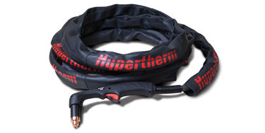

割炬和可选电缆
Duramax 割炬选择
(对于包括长柄割炬在内的 Duramax Hyamp 割炬的部件号,请参阅 Powermax125®)
手持割炬 | 机用割炬 | 机器人割炬 | |||||
电缆长度 | 75° | 15° | 180° | 小型 180° | 45° | 90° | 180° |
4.5 m | 059476 | 059481 | |||||
7.6 m | 059473 | 059470 | 059477 | 059482 | 059464 | 059465 | 059466 |
10.7 m | 059478 | 059483 | |||||
15.2 m | 059474 | 059471 | 059479 | 059484 | |||
22.8 m | 059475 | 059472 | 059480 |
