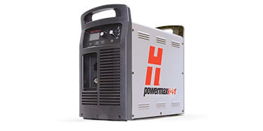

系统信息
应用
优势
极高的生产效率
- 在切割 12 mm 低碳钢时,切割速度比火焰切割快 3 倍,从而更快地完成切割作业
- 出色的切割和气刨质量,减少了打磨和边缘处理的时间
- 多种款式、易于使用的割炬,可以使用同一系统处理各种作业
适用于切割和气刨,简单易用
- 无需更改气压 – Smart Sense™ 智能感应技术可确保工艺参数设置始终正确无误;此外,它还提供电极寿命耗尽检测功能,可以自动切断割炬电源,以避免对其他部件或工件造成潜在损害
- SpringStart™ 弹簧电极技术可确保稳定一致的起弧,使割炬的可靠性提升到新的水准
- 采用荣获专利的保护帽技术,能够在最大功率输出条件下进行拖拽切割,减少熔渣积聚,实现更顺畅的切割
专为处理严苛作业而设计
- 具备 Hypertherm Certified™ 一贯的可靠性,确保在最严苛的环境中亦能有最出色的性能表现
- Duramax 割炬的设计提供出色的抗撞击及耐热性能
规格
| 输入电压 | CSA | 200 – 600 V,三相,50/60 Hz |
| CE | 400 V,三相,50/60Hz 200 – 400 V,三相,50/60 Hz |
| CCC | 380 V,三相,50/60 Hz | |
| 输入电流(16.8 kW) | 200/208/240/380/400/480/600 V,58/56/49/28/25/22 A | |
| 输出电流 | 30 – 105 A | |
| 额定输出电压 | 160 VDC | |
| 占载率 (40°C) | 80%(105 A 时) | |
| 开路电压 (OCV) |
| 尺寸(带手柄) | 592 mm 深;274 mm 宽;508 mm 高 | |
| 配备 7.6 m 割炬时的重量 |
| 供气 | 清洁、干燥、无油的空气或氮气 | |
| 推荐的进气口流量/压力 流量/压力 |
切割:212 l/min (5.9 bar) 气刨:227 l/min (4.8 bar) |
| 输入电源电缆长度 | 3 m * | |
| 电源类型 | 变频器:IGBT | |
| 发动机驱动功率要求 | 30 kW(用于提供 105 A 最大输出时) | |
| 认证 | CSA 认证:适用于美洲和亚洲(中国除外)。 CE、C-Tick、CU/GOST、Ukr 和 Serbian:适用于欧洲、澳大利亚、白俄罗斯、哈萨克斯坦、俄罗斯、塞尔维亚、乌克兰及接受上述认证的其他国家/地区。 CCC:适用于中国。 |
| 保修 | 电源保修 3 年,割炬保修 1 年。 | |
*某些 CCC 型号无电源线。
