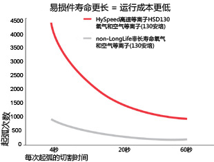

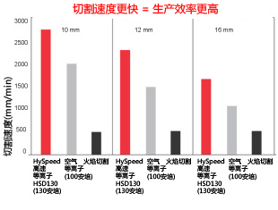

HySpeed® Plasma HSD130 的定位介于 Powermax 空气等离子和 HyPerformance HyDefinition 高精细等离子切割系统之间。该系统切割速度惊人,穿孔速度快,大幅减少了二次加工,从而显著提高了生产效率。该系统融入了海宝的 LongLife™ 长寿命技术,显著延长了氧气和空气切割工艺条件下的易损件寿命,是用于代替其他金属切割解决方案(例如火焰切割或空气等离子切割)的经济之选。

速度*
(低碳钢)
最高输出电流下的标称规格 12 mm
2200 mm/min
