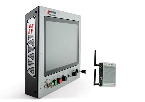

EDGE Connect 主机款以最小的 CNC 控制器配置提供出色的机器集成灵活性。切割机生产商负责提供触摸屏和所有操作开关。
EDGE Connect TC 一体机带硬件控制台
将 EDGE Connect CNC 控制器集成到带有 19.5 英寸触摸屏的工业机箱。配有硬件操作控制台,控制台上配备有启动开关、停止开关、程序设定和手动设定速度控制开关、割炬升/降开关以及操纵杆开关,方便用户轻松操控。

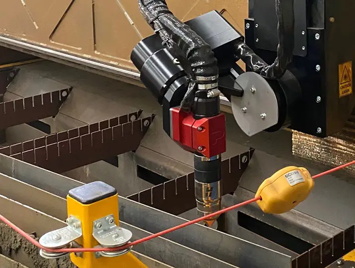

该设备结合了 Plazmax 的专有坡口切割头和海宝 True Bevel 技术,使生产团队无需浪费时间去输入坡口切割参数,仅需一个步骤即可加工出精确一致的坡口边缘。
