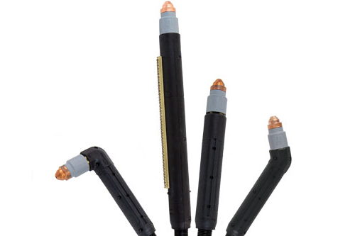

SmartSYNC 割炬
SmartSYNC 割炬配备了 RFID 功能,搭配海宝一体式快换割嘴使用时可与 Powermax SYNC 系统进行通信,从而在电源上自动设置安培数和工艺。可用于机用和机器人割炬配置。
机用割炬
机器人/小型割炬

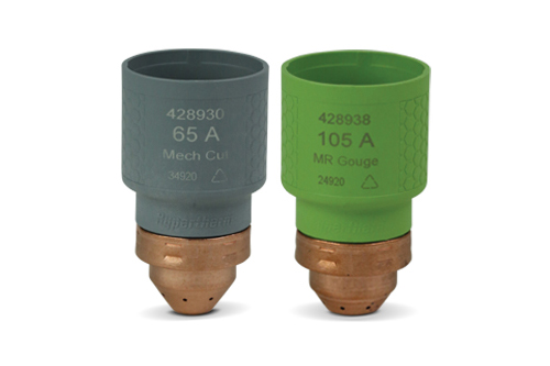

海宝一体式快换割嘴
海宝一体式快换割嘴易损件是对标准空气等离子切割易损件的划时代改变。在大幅简化使用等离子系统切割或气刨所需的部件的同时,按工艺和安培数对每个一体式快换割嘴进行了优化,以确保性能。
