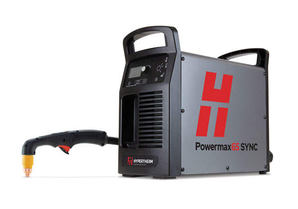

Powermax65 SYNC 专业手持空气等离子切割系统
显著简化的的易损件与先进的割炬通信相结合,实现自动工艺设置,海宝全新 Powermax65 SYNC® 等离子切割系统是您切割或气刨应用的明智之选。
系统信息
优势
简单易用
  • 一体式快换割嘴易损件按照工艺进行颜色编码,易于识别,避免易损件部件混淆,简化易损件库存管理。
  • 配备海宝一体式快换割嘴的全新 SmartSYNC® 割炬能够 自动设置正确的安培数和操作模式,避免设置错误。
  • 易损件寿命耗尽检测技术让操作工能够知道何时需要更换 一体式快换割嘴。
降低运行成本
  • 简化操作模式,从而缩短停机时间,减少故障检修时间,减少浪费的时间和培训时间。
  • 一体式快换割嘴易损件采用先进设计,与标配易损件相比,可实现长达两倍的易损件寿命,并且整个易损件寿命期内 的切割质量更出色。
  • 可读取一体式快换割嘴数据,进行性能跟踪并分析使用模 式。
提升性能
  • 可以互换的多款割炬,加上按应用设计的一体式快换割嘴,让切割和气刨作业更得心应手。
  • 设置简化,性能稳定,缩短培训时间。
  • 割炬控制省时便捷,操作工无需返回电源处就可以在割炬端调节安培数、更换易损件以及切换应用。
卓越的可靠性
  • SmartSYNC® 割炬专为严苛的工业环境而设计。
  • SpringStart™ 弹簧电极技术可确保稳定的起弧,使割炬的可靠性提升到新的水准。
  • 出色的稳定性减少生产停机时间。

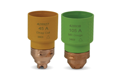

海宝一体式快换割嘴
海宝一体式快换割嘴易损件是对标准空气等离子切割易损件的划时代改变。在大幅简化使用等离子系统切割或气刨所需的部件的同时,按工艺和安培数对每个一体式快换割嘴进行了优化,以确保性能。
用于手持割炬的拖拽切割和 FineCut 薄板切割易损件
