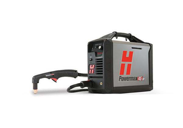

规格
输入电压 (±10%) |
230 V,单相,50 ~ 60 Hz 400 V,三相,50 ~ 60 Hz |
输入电流 (6.5 kW) |
230 V,单相,33 A 400 V,三相,10 A |
输出电流 |
10 ~ 45 A |
额定输出电压 |
145 VDC |
暂载率(40°C) |
50%(45 A,230 V,单相) 60%(41 A,230 V,单相) 100%(32 A,230 V,单相) 50%(45 A,400 V,三相) 60%(41 A,400 V,三相) 100%(32 A,400 V,三相) |
开路电压 (OCV) |
275 VDC(230 V,CE/CCC) 265 VDC(400 V CE/CCC) |
尺寸(带手柄) |
442 mm 长;173 mm 宽;357 mm 高 |
配备 6.1 m 割炬时的重量 |
15 kg |
供气 |
切割:空气(清洁、干燥且无油)、氮气、F5 气刨:空气(清洁、干燥且无油)、氮气、F5 打标:空气(清洁、干燥且无油)、氩气 |
推荐的进气口流量/压力 |
188 l/min (5.9 bar) |
输入电源电缆长度 |
3 m |
电源类型 |
变频器 – IGBT |
发动机驱动功率要求 |
12.5 kVA (10 kW)(用于提供 45 A 最大输出时) |
用电效率 |
88% |
可回收性 |
100% |
认证 |
CCC:适用于中国。CE、RCM、CU/GOST-TR、UkrSEPRO 和 Serbian AAA:适用于欧洲、澳大利亚、白俄罗斯、哈萨克斯坦、俄罗斯、塞尔维亚、乌克兰及接受上述认证的其他国家/地区。 |
质保期 |
电源:三年 割炬:一年 |
操作参数
切割能力 |
厚度 |
切割速度 |
切割 |
建议使用 |
16 mm |
500 mm/min |
22 mm |
250 mm/min |
切断能力(手持切割) |
29 mm |
125 mm/min |
穿孔能力* |
12 mm |
*手持切割时的穿孔性能额定参数
切割能力 |
金属切削速度 |
槽型 |
气刨 |
常用气刨 |
3.4 kg/h |
3.2 mm 深 x 6.8 mm 宽 |
