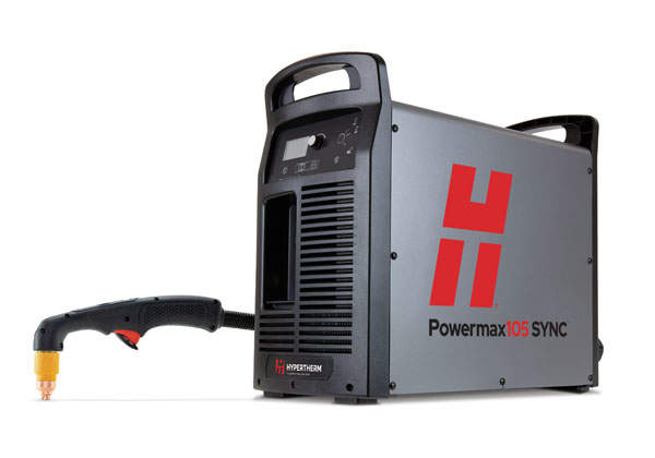

Powermax105 SYNC 专业手持空气等离子切割系统
显著简化的的易损件平台与先进的割炬通信相结合,实现自动工艺设置,海宝全新 Powermax105 SYNC® 等离子切割系统是您切割或气刨应用的明智之选。
系统信息
优势
简单易用
- 一体式快换割嘴易损件按照工艺进行颜色编码,易于识别,避免易损件部件混淆,简化易损件库存管理。
- 配备海宝一体式快换割嘴的全新 SmartSYNC® 割炬能够 自动设置正确的安培数和操作模式,避免设置错误。
- 易损件寿命耗尽检测技术让操作工能够知道何时需要更换 一体式快换割嘴。
降低运行成本
- 简化操作模式,从而缩短停机时间,减少故障检修时间,减少浪费的时间和培训时间。
- 一体式快换割嘴易损件采用先进设计,与标配易损件相比,可实现长达两倍的易损件寿命,并且整个易损件寿命期内 的切割质量更出色。
- 可读取一体式快换割嘴数据,进行性能跟踪并分析使用模 式。
提升性能
- 可以互换的多款割炬,加上按应用设计的一体式快换割嘴,让切割和气刨作业更得心应手。
- 设置简化,性能稳定,缩短培训时间。
- 割炬控制省时便捷,操作工无需返回电源处就可以在割炬端调节安培数、更换易损件以及切换应用。
卓越的可靠性
- SmartSYNC® 割炬专为严苛的工业环境而设计。
- SpringStart™ 弹簧电极技术可确保稳定的起弧,使割炬的可靠性提升到新的水准。
- 出色的稳定性减少生产停机时间。
