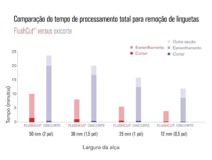

gráfico do tempo entre oxigênio e plasma

Imagem de corte rente de um cupom
  1. Maiores velocidades de corte
    Corte significativamente mais rápido do que o oxicorte ou arco de carbono, especialmente em materiais mais finos e metal não ferroso.
