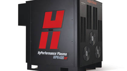

Sistemas de corte a plasma HyPerformance
Apresentando a plataforma de consumível de cartucho HPR para sistemas HPRXD
O cartucho HPR® da Hypertherm oferece uma alternativa simples, de peça única, aos consumíveis tradicionais de plasma. Com ele, você tem uma maior qualidade de corte e custos operacionais reduzidos.  Para corte de aço-carbono a 80 A, 130 A e 260 A, os clientes observarão uma vida útil mais longa, menos erros nos consumíveis e uma maior qualidade de corte.
Benefícios dos sistemas de corte a plasma HPR
Os sistemas a plasma HyPerformance® (HPR) apresentam maior produtividade em aplicações de marcação e de corte X-Y, chanfrado e robótico em metais com espessuras de até 160 mm com o HPR800XD. A combinação de velocidades de corte maiores, ciclo de processo rápido, troca com alto tempo de atividade e alta confiabilidade impulsionam os resultados enquanto diminuem drasticamente os custos operacionais.
Como já comprovado, os sistemas a plasma HPR400XD e HPR800XD são ideais para corte de materiais espessos, incluindo aço-carbono, aço inoxidável e alumínio.
Corte de aço espesso
O HPR400XD perfura e corta aço-carbono de até 50 mm de espessura e corta aço-carbono de até 80 mm quando o corte começa pela borda.  A 400 A, o HPR400XD consegue perfurar e cortar aço inoxidável de até 45 mm de espessura e de até 80 mm quando o corte começa pela borda. No caso do alumínio, o HPR400XD perfura e corta aço-carbono de até 40 mm de espessura e de até 80 mm quando o corte começa pela borda.
O HPR800XD foi desenvolvido para possibilitar o corte de aço inoxidável e alumínio com maiores espessuras. A 800 A, o HPR800XD consegue perfurar e cortar aço inoxidável e alumínio de até 75 mm de espessura. Quando o corte começa pela borda, o sistema consegue cortar aço inoxidável e alumínio de até 160 mm.
