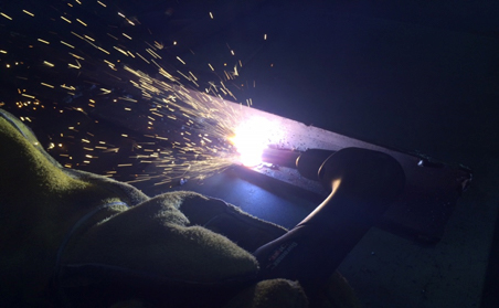

Exemplo de goivagem Powermax para reparo de solda:
Aplicação do cliente |
O usuário final precisa reparar rachaduras de materiais especiais como aço fino de Cr-Ni e cobre puro periodicamente. |
Método existente e desafios |
Máquinas de pulverização e arco carbono. A pulverização é vagarosa e o arco de carbono contamina o metal de base. |
Solução Powermax® |
Consumíveis para goivagem HyAccess™ que permitem um processo de goivagem muito delicado sem formação de carbonetos no metal de base. |
Resultados da Powermax |
O cliente conseguiu terminar o reparo mais rápido e com alta precisão, sem contaminação. |
