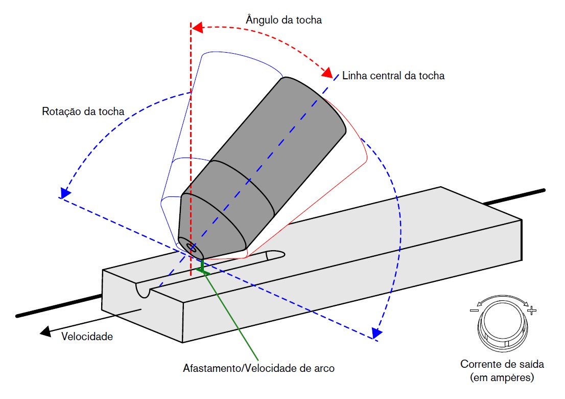

Goivagem com uma tocha de plasma portátil
A técnica de goivagem mais comum envolve posicionar o maçarico em ângulo em relação à peça de trabalho, enquanto o arco piloto é formado e transferido para a chapa. Assim que o contato for feito, o operador aponta ou alimenta o arco na direção que deseja goivar.
1.  Segure a tocha do cortador de plasma de forma que o bico fique a menos de 1,5 mm (1/16") da peça de trabalho antes de acionar a tocha.
imagem de ângulo de 40 graus
2.  Segure a tocha a um ângulo de 45ºem relação à peça de trabalho, mantendo um pequeno espaço entre a ponta da tocha e a peça de trabalho. Pressione o gatilho para obter um arco piloto. Transfira o arco para a peça de trabalho.
Imagem do ângulo da tocha de 40 graus
3.  Mantenha um ângulo de aproximadamente 40 graus em relação à peça de trabalho enquanto move a tocha ao longo da peça, empurrando o arco plasma na direção em que deseja criar a goivagem. Mantenha uma pequena distância entre a ponta da tocha e o metal fundido para evitar reduzir a vida útil dos consumíveis e causar danos à tocha.

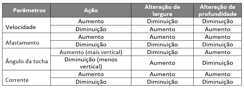

Em geral, você pode alterar o perfil da goivagem e a taxa de remoção de metal alterando a velocidade da tocha à medida que ela se move ao longo da peça de trabalho, a distância entre a tocha e a peça de trabalho, o ângulo da tocha em relação à peça de trabalho e a corrente de saída (A) da fonte de alimentação de plasma. Um resumo dos efeitos de cada um é:
Tabela de parâmetros
Os seguintes fatores são as principais "alavancas" disponíveis em uma instalação de goivagem a arco plasma que influenciam a profundidade de goivagem. Embora haja pontos de partidas para todos os parâmetros, provavelmente haverá experimentação com cada um desses fatores para obter os resultados desejados para uma aplicação específica.
