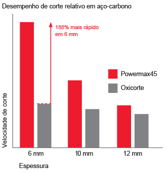

| Capacidade | Espessura | Velocidade de corte |
Corte |
| Recomendada | 12 mm (1/2 pol) | 500 mm/min (20 pol/min) |
| 19 mm (3/4 pol) | 250 mm/min (10 pol/min) | |
| Separação (corte manual) | 25 mm (1 pol) | 125 mm/min (5 pol/min) |
| Perfuração* | 12 mm (1/2 pol) | |
*Especificação de perfuração para o uso manual ou com o controle de altura da tocha automático
