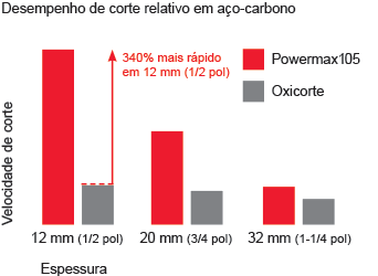

Produtividade máxima
- Conclua os trabalhos mais rápido com velocidades de corte três vezes maiores do que o oxicorte em aço-carbono de 12 mm (1/2 pol)

| Capacidade | Espessura | Velocidade de corte |
Corte |
| Recomendada | 32 mm (1-1/4 pol.) | 500 mm/min (20 pol/min) |
| 38 mm (1-1/2 pol) | 250 mm/min (10 pol/min) | |
| Separação (corte manual) | 50 mm (2 pol) | 125 mm/min (5 pol/min) |

Tabela de corte em produção
| Material | Espessura | Corrente | Velocidade de corte em produção * | ||
| polegadas | mm | A | pol/min | mm/min | |
| Aço-carbono | 1/4 | 6 | 105 | 192 | 5090 |
| 3/8 | 8 | 105 | 116 | 3870 | |
| 1/2 | 12 | 105 | 76 | 2060 | |
| 3/4 | 20 | 105 | 40 | 940 | |
| Aço inoxidável | 1/4 | 6 | 105 | 224 | 6000 |
| 3/8 | 8 | 105 | 112 | 4210 | |
| 1/2 | 12 | 105 | 68 | 1860 | |
| 3/4 | 20 | 105 | 34 | 810 | |
| Alumínio | 1/4 | 6 | 105 | 265 | 7090 |
| 1/2 | 12 | 105 | 91 | 2450 | |
| 3/4 | 20 | 105 | 50 | 1190 | |
*As velocidades de corte em produção são resultados dos testes de laboratório da Hypertherm.
As velocidades de produção são aproximadamente 80% do máximo.
Para obter a qualidade de corte ideal, as velocidades de corte reais podem variar de acordo com as diferentes aplicações de corte.
Para obter mais detalhes, consulte o manual do operador.
