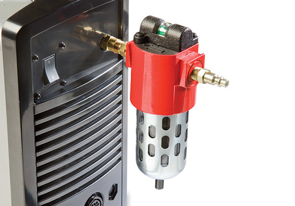

Conjuntos de filtragem de ar
Os conjuntos de filtragem de ar da Hypertherm têm um filtro de 1 mícron que protege os sistemas de corte a plasma Powermax® da Hypertherm contra ar contaminado, além de um separador automático de umidade de drenagem que filtra água e umidade das linhas de ar.
Informações do acessórios
Especificações
- Indicador de pressão diferencial
- Porta de 1/4 pol
- Capacidade de fluxo: 566 l/min (20 SCFM) a 6,8 bar (100 PSI)
Informações de compra
Os filtros de ar de reposição são compatíveis com todos os conjuntos de filtro de ar Eliminizer da Hypertherm.

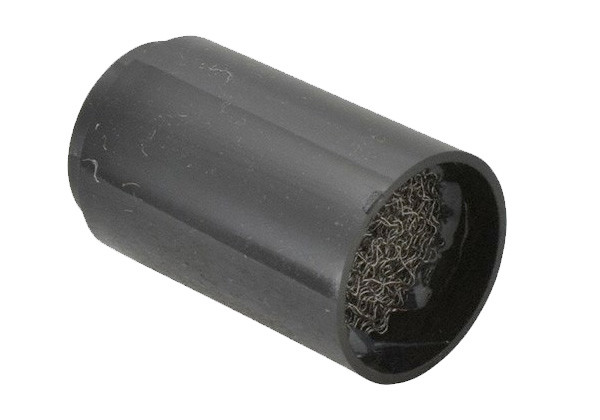

| 011092 | Elemento de filtragem do ar de reposição para conjuntos de filtro de ar da Hypertherm 128647, 228570 e 228890 |

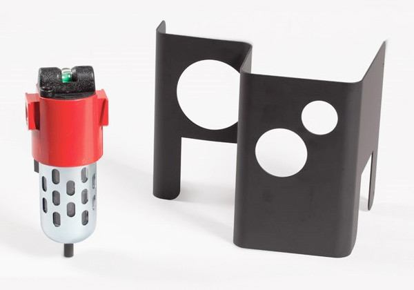

| 228624 | Proteção de aço para conjunto de filtragem de ar Powermax65/Powermax85 |
| 101215 | Proteção de aço para conjunto de filtragem de ar Powermax105/Powermax125 |
