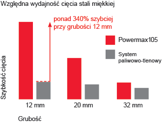

Wykres cięcia produkcyjnego
| Materiał | Grubość | Natężenie prądu | Produkcyjna szybkość cięcia * | ||
| cale | mm | A | cale/min | mm/min | |
| Stal miękka | 1/4 | 6 | 105 | 192 | 5090 |
| 3/8 | 8 | 105 | 116 | 3870 | |
| 1/2 | 12 | 105 | 76 | 2060 | |
| 3/4 | 20 | 105 | 40 | 940 | |
| Stal nierdzewna | 1/4 | 6 | 105 | 224 | 6000 |
| 3/8 | 8 | 105 | 112 | 4210 | |
| 1/2 | 12 | 105 | 68 | 1860 | |
| 3/4 | 20 | 105 | 34 | 810 | |
| Aluminium | 1/4 | 6 | 105 | 265 | 7090 |
| 1/2 | 12 | 105 | 91 | 2450 | |
| 3/4 | 20 | 105 | 50 | 1190 | |
*Produkcyjne szybkości cięcia uzyskano na podstawie prób przeprowadzonych w laboratoriach firmy Hypertherm.
Szybkości produkcyjne są równe ok. 80% szybkości maksymalnych. Uzyskanie optymalnej jakości cięcia może wymagać dobierania różnych szybkości cięcia w zależności od zastosowania. Więcej szczegółów można znaleźć w podręczniku operatora.
