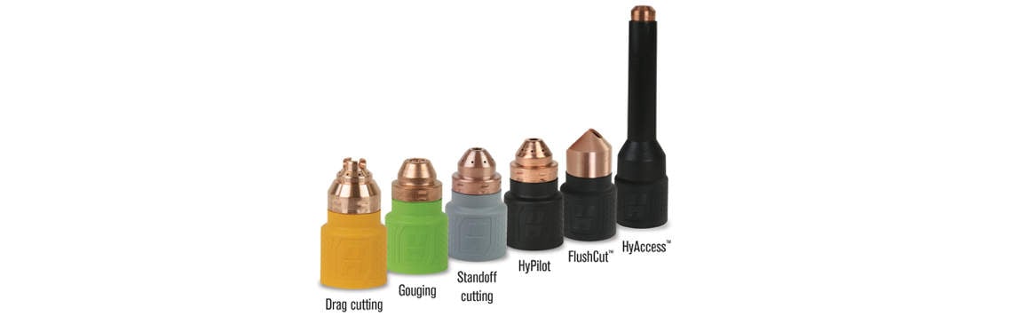

Hypertherm Powermax 카트리지 장점
사용 편의성
  • 식별하기 쉬운 일체형 카트리지에는 큰 마킹이 적용되어 있으며, 작업별로 색상이 구분되어 있어 부품 선택 시 혼동을 방지합니다.
  • 간소화된 식별 및 작동 방식은 가동 중단 시간, 문제 해결 시간, 자재 낭비 및 교육 시간을 최소화하는 데 도움이 됩니다.
  • 사용된 카트리지 소모품은 중량 기준으로 85%가 금속이며 일반적인 스크랩 처리 공정을 통해
    손쉽게 재활용할 수 있습니다(/resources/system-support/recycling/returntorecycle-program/).
  • 사용된 카트리지 소모품은 중량 기준으로 85%가 금속이며 일반적인 스크랩 처리 공정을 통해 손쉽게 재활용할 수 있습니다.
다용도
  • 다양한 절단과 가우징 작업을 수행할 수 있도록 용도별 카트리지와 손쉽게 교체할 수 있는 다양한 토치 스타일을 제공합니다.
  • Max Removal 가우징, Max Control 가우징, HyAccess, FlushCut™, HyPilot, FineCut® 전용 카트리지는 Powermax 시스템의 활용 범위를 더욱 확장해 줍니다.
  • 장착과 분리 시 1/4회전만으로도 충분한 Powermax 카트리지는, 작업 간 전환을 빠르고 간편하게 수행할 수 있습니다.

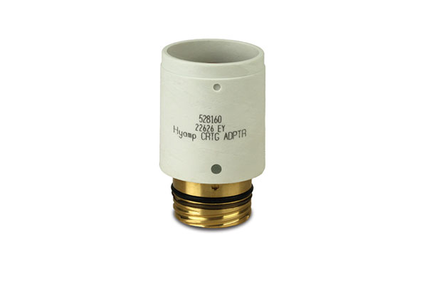

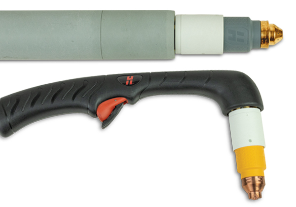

Duramax, Duramax Lock®, Duramax Hyamp 토치와 호환
    • 사용 편의성, 다기능성 및 성능을 향상시키는 Powermax 카트리지를 통해 기존 시스템을 현대화할 수 있습니다.
    • Powermax 카트리지의 모든 성능은 Duramax, Duramax® Lock, Duramax Hyamp 토치(Powermax45 XP/65/85/105/125 장착 모델)용 어댑터를 사용하여 구현할 수 있습니다.
    • Duramax 및 Duramax Lock 토치용 어댑터(부품 번호 428951) 및 Duramax Hyamp 토치용 어댑터(부품 번호 528160)는 별도로 구매해야 합니다.
    • 자동 작업 설정 또는 데이터 전송은 제공되지 않습니다.

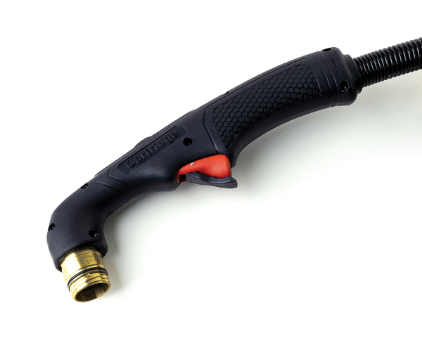

Cartridge RT 개량형 토치와 호환
    • 기존 Powermax 시스템에서는 카트리지 HRT(수동) 및 MRT(자동) 개량형 토치를 사용하여 Powermax 카트리지의 모든 성능을 활용할 수 있습니다.
    • 카트리지 RT 개량형 토치는 Powermax45 XP/65/85/105/125 시스템에 간단히 연결하여 쉽게 설치할 수 있습니다.
    • 카트리지 RT 개량형 토치에서 Powermax 카트리지를 사용할 경우, 자동 공정 설정이나 카트리지 성능 데이터 액세스 기능은 제공되지 않습니다.
    • 카트리지 RT 토치의 부품 번호는 059920(수동 25'), 059930(자동 50') 및 059940(소형 자동 50')입니다.

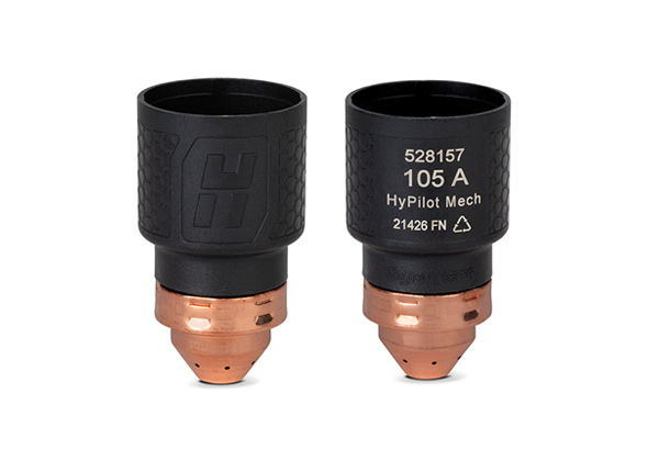

HyPilot 자동화 절단
자동 절단용 HyPilot 카트리지
Hypertherm 카트리지
공정
HyPilot
자동화 절단 105 A
528157

기존 Powermax 시스템 업그레이드
이전 세대 Powermax를 보유하고 계세요? 괜찮습니다. Powermax45 XP 및/또는 Powermax65/85/105/125 소유자는 기존의 Duramax 및 Duramax Lock 토치에 토치 어댑터를 추가하거나, 시스템에 카트리지 RT 개량형 토치를 설치하는 것만으로도 혁신적인 카트리지 소모품의 다양한 이점을 누릴 수 있습니다. 이러한 업그레이드 옵션을 통해 기존의 5 피스 소모품 스택업 대신 Hypertherm 카트리지를 사용하여 소모품 주문, 재고 관리 및 설치 과정을 간소화할 수 있습니다. 자세히 알아보기.
