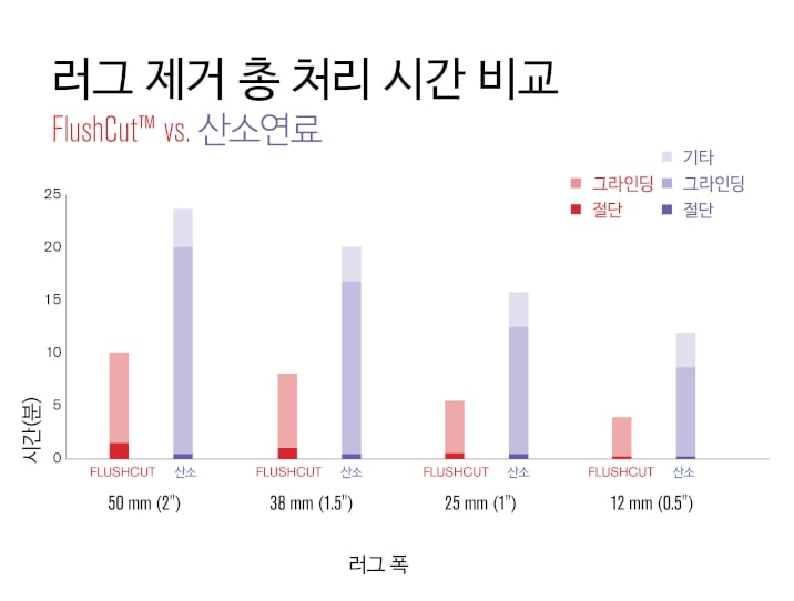

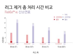

옥시와 플라즈마 사이 시간 차트

MAXPRO200 FlushCut 소모품은 두꺼운금속 제거 작업에서 비교할 수 없는 속도와 정밀도를 제공합니다. 작업자는 리프팅 러그, 패드 아이, D링, 정렬용 고정 장치 등을 산소 연료 절단 대비 최대 90% 더 빠르게 제거할 수 있으며, 그라인딩 시간도 최대 40% 까지 줄일 수 있어 고비용의 재작업 없이 모재를 효과적으로 보호할 수 있습니다.  200암페어 출력을 통해 이 솔루션은 플러시 절단 적용 분야에서 업계 최고 수준의 금속 제거 속도를 제공합니다. 수랭식소모품은 최대 64mm(2.5인치) 두께의 연강 절단 용량과 긴 소모품 수명으로 최대 생산성을 실현합니다.
