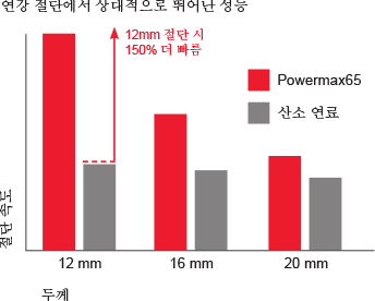

성능
성능 두께 절단 속도
절단
권장 20mm 500mm/분
  25mm 250mm/분
절삭(수동 절단) 32mm 125mm/분
피어싱 * 16mm
* 수동식 사용이나 자동식 토치 높이 제어를 위한 피어싱 성능
