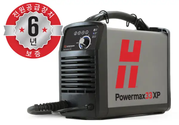

Powermax33 XP
Powermax33® XP는 가볍고 이동성이 뛰어난 시스템으로, 동급 최고의 출력, 절단 용량 및 품질을 제공합니다. 고유한 “투인원” 설계를 통해 최대 20mm(3/4") 두께의 두꺼운 금속 절단에 적합한 고출력 성능과, 미세하고 얇은 금속 절단을 위한 FineCut® 소모품을 제공합니다. 이 33A 플라즈마 절단기는 연강, 스테인리스 스틸, 알루미늄 등의 전기 전도성 금속 절단 외에도 HyAccess™ 가우징 소모품을 사용하여 금속을 가우징할 수 있습니다. 240V 외에도 Powermax33 XP는 표준 120V 가정용 콘센트에 연결해 최대의 다용도성과 이동성을 확보할 수 있습니다. 더 강력한 성능. 더 높은 가치.

혜택
사용 편의성
  • 시스템에 빠르고 쉽게 절단하는 데 필요한 모든 것이 포함되어 있습니다.
  • 작은 크기와 가벼운 무게로, Powermax33 XP를 어디든 간편하게 이동할 수 있습니다.
  • 120V 또는 240V 전원에 연결할 수 있습니다(편리한 Auto-Voltage™ 기술과 플러그 어댑터 포함)
콤팩트 패키지에 담긴 우수한 성능
  • 빠른 절단 속도와 탁월한 절단 품질로 작업은 더 빨리 완료할 수 있게 해주며, 이차 작업을 줄여줍니다.
  • 가장 까다로운 환경의 집중적인 사용에도 견디도록 설계되었습니다.
다용도성을 극대화하는 “투인원” 설계
  • 두꺼운 금속 절단을 위한 고출력 절단
  • FineCut 소모품은 박판 금속에서 우수한 절단 품질을 제공하여 깔끔한 모서리와 좁은 절폭을 만들어냅니다.
