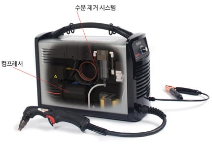

간편한 설치와 작동
  • 내부 압축기가 외부 공기 압축기와 필터의 필요를 없애줍니다.
  • 아무 120 또는 240V 전원에 연결할 수 있습니다(편리한 Auto-Voltage™ 기술과 플러그 어댑터 포함).

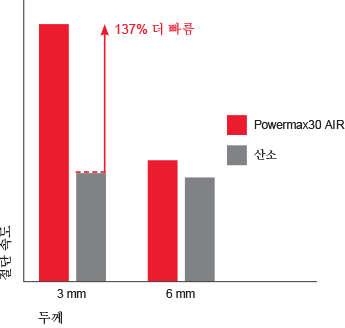

상대적 연강 절단 성능(도표)

20A의 최대 권장 출력에서 운전 시 절단 성능은 다음과 같습니다.
  • 762mm/분에서 3mm
  • 355mm/분에서 6mm
  • 125mm/분에서 10mm
