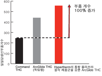

  • Rapid Part™ 기술 절단 간 주기 시간 최소화 – 시간당 파트 수의 획기적인 증가
  • IHS(자동 초기 높이 검출)는 손상 위험 없이 토치가 철판을 찾는 데 걸리는 시간을 최소화합니다. 파트 형상과 철판 특성을 기준으로 가능한 경우 IHS를 자동으로 건너뜁니다.
  • 빠른 Z축 이동으로 수축 높이를 자동으로 설정하여 토치 수축 시간을 최소화합니다.
파트 수 – 203mm 플랜지(도표 참조)

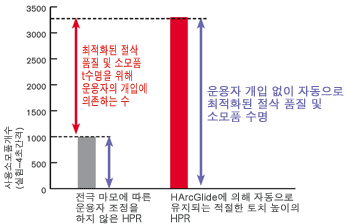

  • 아크 전압 샘플링 및 제어를 통한 최적의 소모품 수명과 우수한 절단 품질
  • 2년 간 품질 보증이 적용되는 최대 신뢰성이 구현된 매우 튼튼한 기계 구조
  • Hypernet® 설치로 작업을 간소화하고 설치 시간 단축
12mm 연강에서 작업자의 개입 없이(130A) 적절한 절단 높이에서 0.25mm 미만의 편차를 가진 시작 소모품 수(도표 참조)
