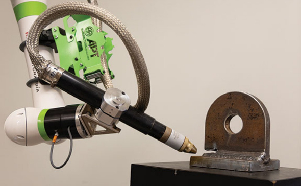

  • Comment puis-je automatiser la coupe affleurante au plasma?

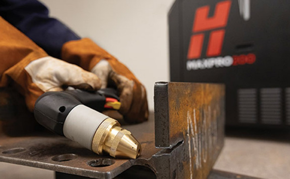

Les consommables FlushCut™ pour les systèmes Powermax® courbent l’arc plasma selon un angle permettant de retirer les attaches affleurantes, avec moins de 5 mm (3/16 po) de matière résiduelle, ce qui réduit le meulage et les retouches, et permet de réutiliser les attaches. Le MAXPRO200® FlushCut™ prolonge cette technologie de courbure d’arc grâce à une puissance de 200 A et à des consommables à refroidissement liquide, pour un enlèvement plus rapide du métal, une durée de vie prolongée et une protection du matériau du socle dans les applications industrielles à forte sollicitation.

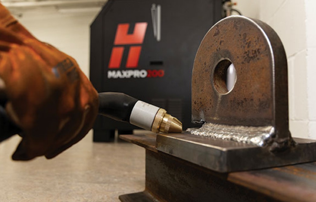

  • Dépose des anneaux de levage, des œillets et des supports soudés temporaires utilisés pour la manutention des matériaux. Ce processus garantit un détachement plus propre des aides à la manutention après le transport, ce qui réduit la préparation de surface nécessaire pour la finition ou l’inspection finale.

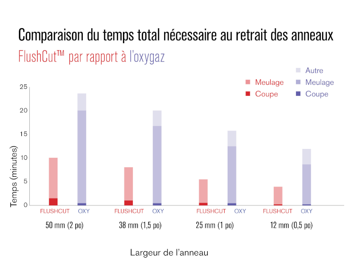

graphique du temps entre oxy et plasma

  6. Automatisation facile
    S’intègre facilement aux systèmes robotisés et aux plateformes CNC pour des coupes affleurantes homogènes et répétables dans les environnements de production à grand volume

Les consommables MAXPRO200 FlushCut offrent une vitesse et une précision inégalées pour les travaux d’enlèvement de métal épais‑. Les opérateurs peuvent retirer les anneaux de levage, les œillets, les anneaux en D et les gabarits d’alignement jusqu’à 90 % plus rapidement et réduire le temps de meulage jusqu’à 40 % par rapport à l’oxyfuel, tout en protégeant le matériau du socle contre des retouches coûteuses. Avec une puissance de 200 ampères, cette solution offre le taux d’enlèvement de métal le plus rapide du secteur pour les applications de coupe affleurante. ‑Les consommables à refroidissement liquide permettent de couper de l’acier doux jusqu’à 64 mm (2,5 po) d’épaisseur et offrent une durée de vie prolongée pour une productivité maximale.
Avantages clés
  • Déposez les attaches en quelques minutes et non en quelques heures.
  • Protégez les coques, les structures et les plaques lourdes contre les dommages et les reprises coûteuses.
  • Simplifiez la formation et le fonctionnement grâce à un format intuitif par glisser-déposer
  • Obtenez un retrait plus propre, permettant la réutilisation des attaches.
