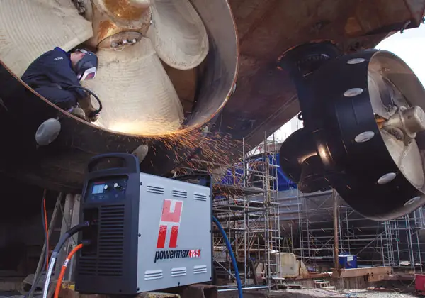

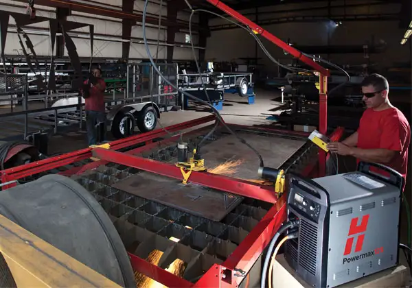

Découpeur au plasma Powermax125
Offrant une puissance et des performances maximum pour le plasma à air, le système plasma Powermax125® coupe rapidement les métaux épais. Capable de réaliser rapidement les tâches de coupe et de gougeage les plus difficiles, le système offre un facteur de marche de 100 %, une capacité de perçage mécanisé de 25 mm (1 po) et un enlèvement rapide du métal de gougeage. Il offre également les dernières innovations technologiques, telles que la technologie Smart Sense™ pour ajuster automatiquement la pression du gaz. Les onze modèles de torches Duramax® Hyamp™ offrent une grande polyvalence pour la coupe manuelle, l’automatisation portative, la coupe X-Y sur table, la coupe à portée étendue, la coupe robotisée et le gougeage.

Avantages
Productivité maximale
  • Termine les tâches plus rapidement avec des vitesses de coupe cinq fois plus rapides que l’oxygaz sur l’acier doux de 12 mm (1/2 po)
  • Une qualité de coupe et de gougeage supérieure réduit le temps passé pour le meulage et la préparation des arêtes.
  • Maximise votre temps de coupe avec un facteur de marche de 100 %
  • Des torches multiples et simples à utiliser pour venir à bout d’une variété de tâches à l’aide du même système
Simplicité d’utilisation pour la coupe et le gougeage
  • Pas besoin de modifier la pression d’air, la technologie Smart Sense™ garantit qu’elle soit toujours correctement réglée.
  • La technologie SpringStart™ permet un amorçage constant et une torche plus fiable.
  • Coupe à la traîne à la sortie maximale avec un protecteur breveté qui réduit l’accumulation de scories et donne une coupe plus lisse
Coûts de fonctionnement réduits
  • Durée de vie des consommables multipliée par quatre par rapport aux autres systèmes de cette plage d’intensité
  • La caractéristique de détection de fin de vie de l’électrode protège la torche et la pièce à couper de dommages en coupant automatiquement l’alimentation lorsque l’électrode est trop usée.
Construit pour les travaux les plus difficiles
  • La fiabilité Hypertherm Certified™ assure la performance optimale et ce, même dans les conditions les plus dures
  • Les torches Duramax™ Hyamp sont conçues pour résister aux chocs et à la chaleur.

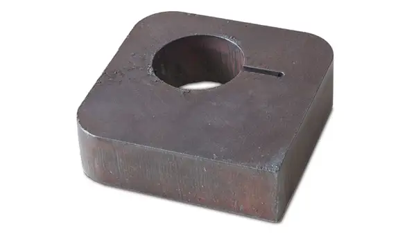

Capacités de coupe et de gougeage
Capacité de coupe Épaisseur Vitesse de coupe
Recommandée 38 mm (1 1/2 po) 457 mm/min
  44 mm (1 3/4 po) 250 mm/min (10 po/min)
Grossière (coupage manuel) 57 mm (2 1/4 po) 125 mm/min (5 po/min)
Perçage* 25 mm (1 po)
* Capacité de perçage pour une utilisation manuelle ou avec un dispositif automatique de réglage en hauteur de la torche
Capacité de gougeage Taux d’élimination du métal Profil de rainure
Gougeage typique 12,52 kg/hr
(27,6 lb/h)
4,3 mm – 7,9 mm D x 6,1 mm – 9,9 mm W
(0,17-0,31 po D x 0,24-0,39 po W)
