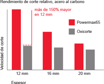

  • Termine les tâches plus rapidement avec des vitesses de coupe une fois et demie plus rapide que l’oxygaz sur l’acier doux de 12 mm (1/2 po)

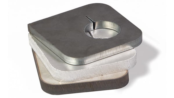

Coupe
Recommandée 20 mm (3/4 po) 500 mm/min (20 po/min)
  25 mm (1 po) 250 mm/min (10 po/min)
Grossière (coupe manuelle) 32 mm (1-1/4 po) 125 mm/min (5 po/min)
Perçage * 16 mm (5/8 po)
* Évaluation du perçage pour une utilisation manuelle ou avec un dispositif de réglage en hauteur de la torche automatique

Tableau de coupe de production
MatériauÉpaisseurCourantVitesse de coupe de production *
poucesmmampèrespo/minmm/min
Acier doux cal. 10 3 65 224 6100
1/4 6 65 116 3240
3/8 10 65 62 1500
1/2 12 65 40 1140
5/8 16 65 26 650
Acier inoxydable cal. 10 3 65 296 8260
1/4 6 65 96 2850
3/8 10 65 52 1250
1/2 12 65 32 920
Aluminium 1/8 3 65 336 8800
1/4 6 65 152 4400
3/8 10 65 68 1650
1/2 12 65 48 1330
