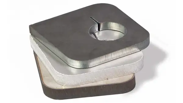

Coupe
Recommandée 20 mm (3/4 po) 500 mm/min (20 po/min)
  25 mm (1 po) 250 mm/min (10 po/min)
Grossière (coupe manuelle) 32 mm (1-1/4 po) 125 mm/min (5 po/min)
Perçage * 16 mm (5/8 po)
* Évaluation du perçage pour une utilisation manuelle ou avec un dispositif de réglage en hauteur de la torche automatique

Tableau de coupe de production
Matériau Épaisseur Courant Vitesse de coupe de production *
pouces mm ampères po/min mm/min
Acier doux cal. 10 3 65 224 6100
1/4 6 65 116 3240
3/8 10 65 62 1500
1/2 12 65 40 1140
5/8 16 65 26 650
Acier inoxydable cal. 10 3 65 296 8260
1/4 6 65 96 2850
3/8 10 65 52 1250
1/2 12 65 32 920
Aluminium 1/8 3 65 336 8800
1/4 6 65 152 4400
3/8 10 65 68 1650
1/2 12 65 48 1330
*Les vitesses de coupe de production résultent des tests effectués en laboratoire par Hypertherm.
Les vitesses de production représentent environ 80 % de la vitesse maximale. Pour une qualité de coupe optimale, les vitesses de coupe peuvent varier en fonction des différentes applications de coupe. Pour de plus amples renseignements, se reporter au manuel de l’opérateur.
