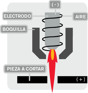

Plasma convencional de flujo simple
Imagen de boquilla de flujo únicoUn proceso convencional de flujo único es cuando el flujo de gas comprimido entra entre el electrodo y la boquilla. El terminal cargado negativamente (electrodo) inicia el arco de plasma entre la boquilla, luego el arco piloto, durante las transferencias con el terminal cargado positivamente (pieza de trabajo). El arco eléctrico carga el gas y excita los electrones, convirtiéndolo en gas ionizado, también conocido como gas plasma. En este estado, el gas ionizado se convierte en plasma (cuarto estado de materia) y se utiliza para cortar metal. El gas también ayuda a enfriar la antorcha y a soplar el metal fundido a alta temperatura lejos del corte, reduciendo la escoria. Normalmente, se utiliza aire comprimido, y su utilización es versátil y de gran rentabilidad, generalmente se utiliza en sistemas de corte por plasma manuales como la línea Powermax de cortadoras de plasma, desde una cortadora de plasma de 30 amperios hasta nuestra cortadora de plasma de 125 amperios. La cortadora de plasma Powermax30 AIR tiene una gran versatilidad y viene con un compresor de aire interno para mayor comodidad.

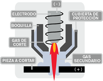

Plasma de doble flujo
La base del proceso es muy similar al plasma de flujo único. Utiliza gas plasma, pero tiene un flujo de gas secundario que se empuja entre
Flujo de imagen dual
la boquilla y el escudo y mejora el rendimiento. El flujo de gas secundario se llama “gas de protección”. Aunque el aire puede utilizarse como gas de protección, otros tipos de gas que se utilizan son el nitrógeno (el mejor para acero inoxidable) y la mezcla de argón-hidrógeno (ideal para materiales más gruesos o metales de alta aleación). Las ventajas de rendimiento del gas secundario son cortes más limpios (menos escoria), mayor velocidad de corte, mayor vida útil de la antorcha (mejor refrigeración). El flujo de gas secundario también ayuda a proteger el corte de la oxidación.

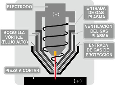

Boquilla de vórtice HyFlow o de tecnología ventilada
Un exclusivo diseño de boquilla ventilada de dos piezas que alinea y enfoca el arco de plasma para proporcionar una mayor estabilidad de arco y densidad de energía da como resultado una calidad de borde más definida, precisa y uniforme en todos los aceros, incluidos el acero inoxidable y el aluminio.
