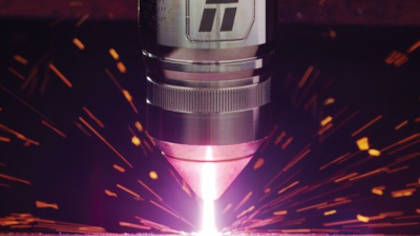

  • Cabezal de corte: una antorcha de plasma es una herramienta de corte de alta temperatura que utiliza gas ionizado (plasma) para cortar metal rápidamente, lo que la convierte en una opción versátil para aplicaciones industriales y fabricación de metales.
