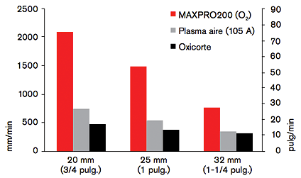

Las mayores velocidades de corte y la mayor duración de los consumibles de su clase para producir más piezas a un costo más bajo;

- Las mayores velocidades de corte de su tipo producen más piezas terminadas por hora

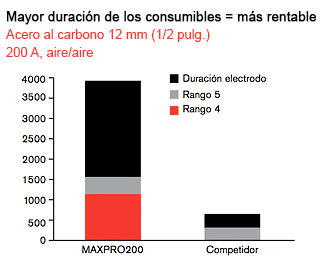

- Consumibles con diseños patentados hacen posibles las mejores velocidades de corte de su tipo y una sólida perforación de producción con niveles de amperaje más bajos
- Avanzadas tecnologías de consumibles, como LongLife, CoolFlow™ y TrueFlow™ aumentan considerablemente la duración de los consumibles y reducen el costo por pieza
