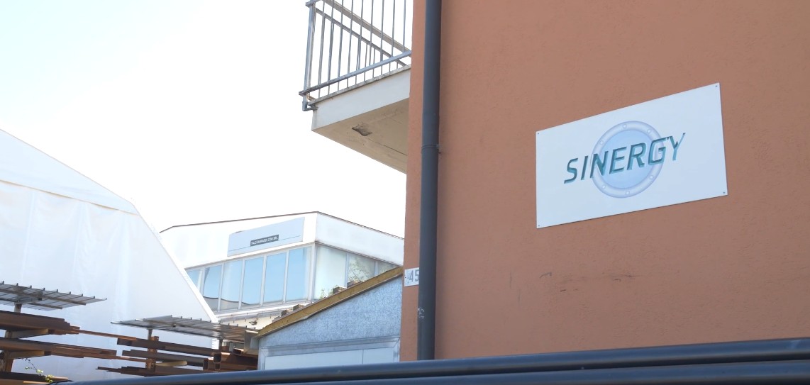

صورة لنشاط تجاري لعميل شركة Sinergy.
كيف تحقق Sinergy الدقة والموثوقية مع خرطوشة Hypertherm HPR®
