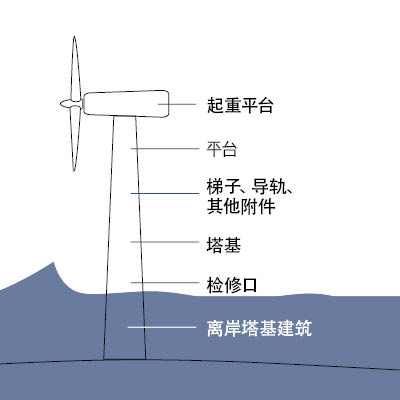

海宝解决方案通过解决制造商在切割和焊接准备过程中面临的挑战—解决了风塔和基座制造商目前面临的主要痛点—高昂的成本、熟练的劳动力以及对更厚、更高结构的需求。
挑战包括:
  • 切割质量差,有浮渣和过大棱角。
  • 坡口边缘不准确且不一致。
  • 热量输入过多导致材料变形。
纠正上述问题所需的时间本身就存在问题:
  • 扰乱工艺流程,降低生产速度,造成下游瓶颈。把宝贵的人力花在固定切割件而非焊接件上。
  • 因打磨和使用高度易燃气体而产生噪音、灰尘、振动和伤害等安全和环境风险。
海宝等离子产品,比如我们采用 X-Definition® 技术的 XPR® 等离子系统改善了切割质量,几乎没有浮渣或棱角。这消除了耗时的返工和二次加工需要。此外,这些系统提供更快的切割速度,因此制造商可以更快完成工作。这也减小了热影响区,因此花在修复变形材料上的时间更少。
ProNest® 和 Rotary Tube Pro™ 等软件采用嵌入式技术,可帮助风能制造商在初始切割过程中切割出精确、一致的坡口。它减少了对操作工专业知识和干预的需求,消除了一个制造过程步骤,节省了宝贵的劳动力。风能制造商还可以利用海宝独家技术,使用更短的引线和移动穿孔,最大限度地增加使用一块板材加工的零件数量。

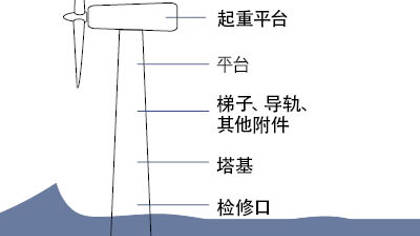

坡口切割
坡口切割是切割边缘与顶端不垂直的零件的工艺。它通常用于准备焊接板材或管道。斜面可以切割成不同的角度和结构,从而形成不同的边缘轮廓。
