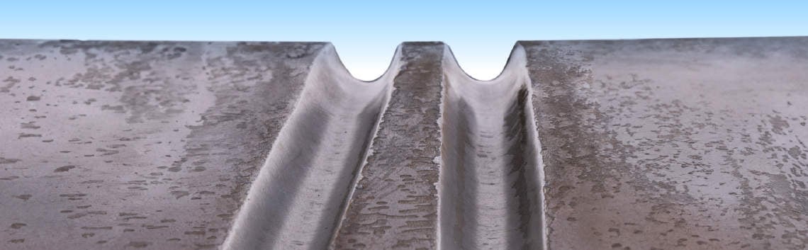

实现一致、光洁的刨削,减少对危险二次打磨作业的需要,切换为等离子气刨可取得更好的结果。
plasma gouges with less noise and fumes
等离子气刨,噪音小、烟雾排放少
在许多情况下,等离子气刨噪音可降低 5 至 10 分贝。产生的粉尘少,降低了滑倒危险。火花溅射距离缩短,火花快速熄灭,从而降低了火灾风险。碳弧气刨噪音显著,会产生潜在的有害烟雾和气雾,对作业人员构成直接风险。
这通常使得等离子气刨成为室内或受限工作空间更安全、更环保的选择。
采用等离子气刨工艺可取得更高精度、更加光洁的效果。
尤其是在自动化应用中,使用等离子气刨工艺可以加工出易受控制的轮廓,从而减少打磨等后期加工作业。碳弧气刨会留下难以去除的熔渣。
这种精度有助于提高工作流程效率并降低人工成本。
