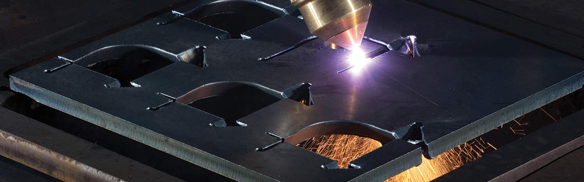

概述
坡口加工是一种复杂的切割应用,对焊接准备至关重要。操作工经常需要花费数小时的时间试切,以使坡口切割工件符合公差范围,而在同批次作业中添加第二种工件给生产带来压力并使其中断。
我们的 Hypertherm 坡口专业技术可消除坡口切割的这种压力和盲目试错。无论是使用手工还是机械化等离子切割机进行床内或床外坡口切割,我们都能提供业内最全面的割炬、耗材和附件,实现一次即可切割精确的坡口。
