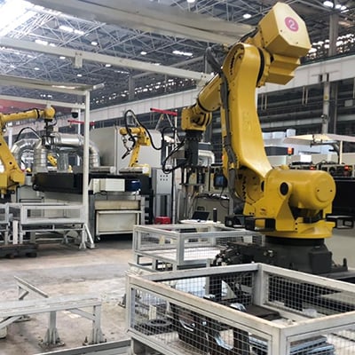

国内某工程机械企业需要实现台架零件坡口切割,由于生产量大,传统的火焰和小乌龟的方式不符合他们之后的生产节拍。
解决方案

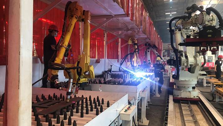

海宝 XPR300™ 等离子电源 配合机器人,实现自动上下料等全自动坡口机器人工作站。

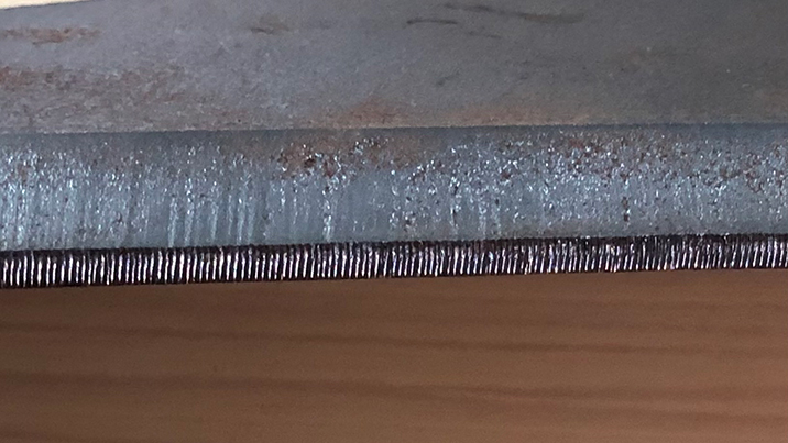

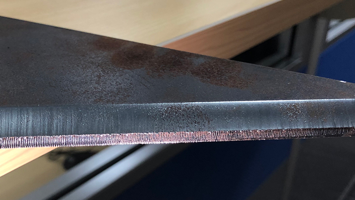

该工作站可实现自动 V 型及 Y 型坡口,角度误差在 1 度,坡口留根可实现 1mm 及 1mm 以上,误差精度在 1mm。
现成熟的机器人、等离子及除尘方案,可实现人工操作或人工试教、机械式定位、自动激光试教的三种工作模式,此外目前正在研发视觉定位免试教的工作模式。
