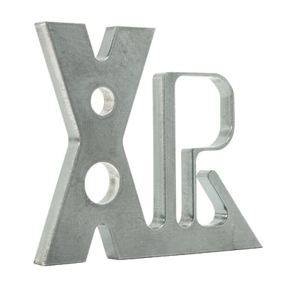

Example of fine feature cuts using X-Definition plasma on 6.35mm mild steel

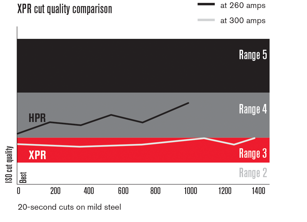

当以 300 A切割较厚材料时,XPR300 上的 X-Definition 等离子切割技术能够在易损件寿命周期内维持稳定的 ISO 范围 3 切割质量。这是与上一代高精细等离子切割系统在范围 4 的切割质量比较。

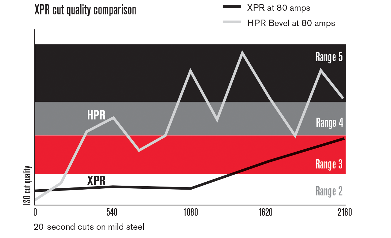

切割较薄(例如 10 mm 或更薄)金属时 ,80 A X-Definition 等离子切割工艺能够在前 1100 多次 20 秒穿孔和切割中稳定地实现 ISO 范围 2 的切割质量,之后才会变为范围 3 的切割质量(注:测试过程在起弧 2160 次后、在易损件使用寿命结束之前人为终止)。这与之前的高精细切割技术仅能实现范围 3 和 4 的切割质量相比优势明显。

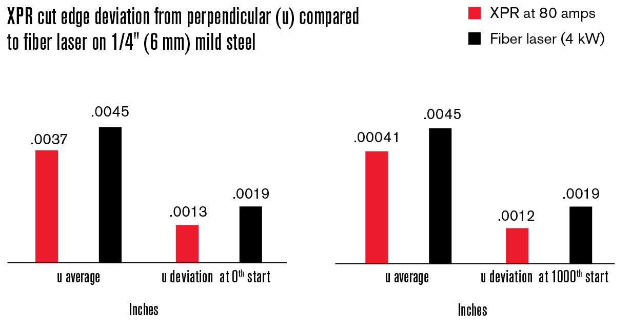

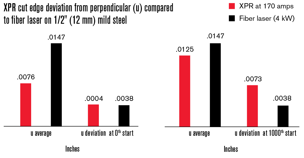

在与光纤激光切割进行的比较测试中,我们发现 X-Definition 等离子切割在很多厚度的切割质量不亚于激光切割。下面是切割 6 mm 和 12 mm 厚材料的两个示例,在选择 X-Definition 工艺的运行速度时,我们的原则是兼顾质量和生产效率(而不是只关注切割质量)。切割 6 mm 板材时,X-Definition 切割边缘的平均角度偏差更小,在 1000 次起弧之后偏差波动也更小。切割 12 mm 的低碳钢效果也类似。
切割 6 mm 厚的材料时,X-Definition 等离子切割可优化切割质量并提高生产效率
切割 12 mm 厚的材料时,X-Definition 等离子切割可优化切割质量并提高生产效率

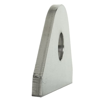

这些测试结果体现在实际切割零件上又如何呢?下面是一些低碳钢切割示例,从中可以看到我们所说的切割效果。。
CS_XPR_80A_6.35mm_400x400.jpgCS_XPR_80A_9.525mm_400x400.jpgCS_RippleCorner_400x400.jpgCS_XPR_300A_MS_400x400.jpg
无论是较薄还是较厚的低碳钢切割,X-Definition等离子切割均能实现犹如“奶油般”光滑的切割面、锐利的切割边缘以及很好的垂直度和小孔品质。在切割较薄的低碳钢板材时,X-Definition 的薄板切割能力尤为出色。
